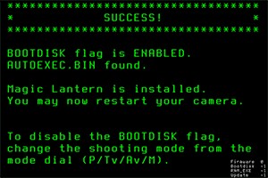

Установка
Внимание! Все что вы делаете - вы делаете на свой страх и риск!
Особенность прошивки в том, что она не заменяет официальную прошивку, а при включении камеры - загружается в оперативную память. Т.е. установив прошивку на камеру - вы можете её в любой момент удалить, при этом нет необходимости устанавивать заново оф. прошивкую
1. Полностью зарядите батарею.
2. Отключите дополнительные аксессуары от камеры (включая аккумуляторные рукоятки и внешние вспышки).
3. При установке используйте карты памяти SD/SDHC/CF (32 GB или меньше). Нормальная работа надстройки с картами памяти емкостью 64GB и Eye-Fi не гарантируется.
4. Проверьте версию прошивки камеры.
5. При необходимости обновите прошивку камеры (см. инструкцию к камере).
6. Поверните диск выбора режима в положение Manual (M).
Рекомендуется: Восстановите оригинальные настройки камеры (Clear Settings/Сбросить настройки).
Внимание! Это сбросит все настройки камеры и удалит пользовательские стили!
7. Отформати...
